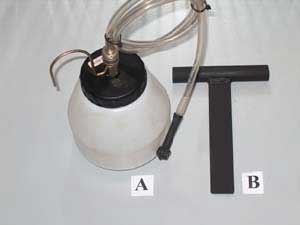

Sono inoltre necessari i seguenti attrezzi (foto2):
Foto2
Clicca qui per l'autocostruzione dell'attrezzo
A) contenitore per l'olio in uscita dalla pinza durante l'operazione di spurgo dell'aria, con tubo trasparente e beccuccio a 90 gradi
B) Attrezzo spessore/divaricatore auto costruito, dim. Lama Larghezza 30x3 mm., per:
1. evitare il rischio di fuoriuscita dei pistoncini della pinza freno durante lo spurgo lato pinza;
2. allargare le pastiglie della pinza freno durante l'operazione di spurgo lato pompa.

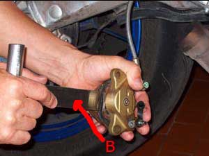

8. Interponi tra le pastiglie l'attrezzo spessore/divaricatore (B). ATTENZIONE senza l'utilizzo dell'attrezzo con spessore minimo da 3 mm si rischia di fare fuoriuscire i pistoncini dalla pinza durante l'operazione;

Procedura Spurgo Lato Pinza con metodo Classico:
1. aziona la leva freno fino a che l'attrezzo spessore/divaricatore (B) interposto tra le pastiglie rimanga bloccato;
2. rimani frenato;
3. apri e chiudi lo spurgo notando se l'uscita e' di aria/olio; ATTENZIONE durante questa operazione controlla con molta attenzione il livello in vaschetta perche' si abbassera' molto velocemente e dovra' essere continuamente ripristinato;
4. La procedura sara' terminata solo quando non si vedranno piu' bolle d'aria uscire con l'olio oppure, dopo lo svuotamento di almeno tre serbatoi di olio.

1. Stacca il contenitore dell'olio (A) dalla pinza e posiziona la pinza nella parte piu' bassa del veicolo, come in foto 3;
2. Mantenendo l'attrezzo spessore/divaricatore (B) tra le pastiglie, aziona la leva del freno fino al contatto delle pastiglie;
3. poi ruota l'attrezzo spessore/divaricatore (B) in maniera da fare rientrare totalmente nella pinza i pistoncini.
ATTENZIONE Durante questa operazione il fluido aumentera' nella vaschetta fino al livello massimo portando con se anche eventuali bolle di aria rimaste nella parte alta della pompa.
Quando non si noteranno piu' le bolle e sulla leva non si avra' un effetto spugnoso l'operazione di spurgo sara' terminata.
