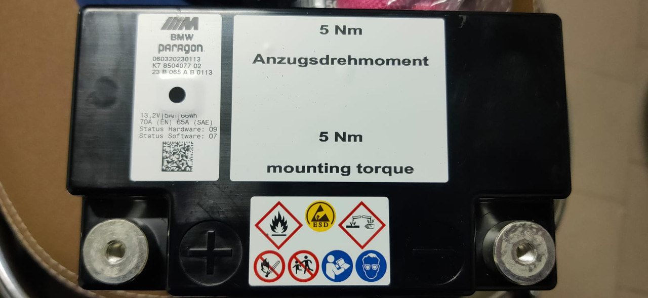

Il problema di queste batterie è che i dati di CCA riportati sopra sono totalmente aleatori, non facendo riferimento ad alcuno standard di misurazione.
Sulle batterie piombo acido sono riportati secondo EN o SAE, entrambi con test che si riferiscono a -18 gradi dove una batteria litio "normale" è un cadavere.
L'unica che ho visto con scritto qualcosa di significativo è quella che BMW si fa fare dalla Paragon (azienda specializzata nel settore batterie e gestione delle stesse, che non vende prodotti commerciali da se), batteria che non ha particolari problemi a basse temperature.
E i numeri fanno capire ... altro che 250-300A.
