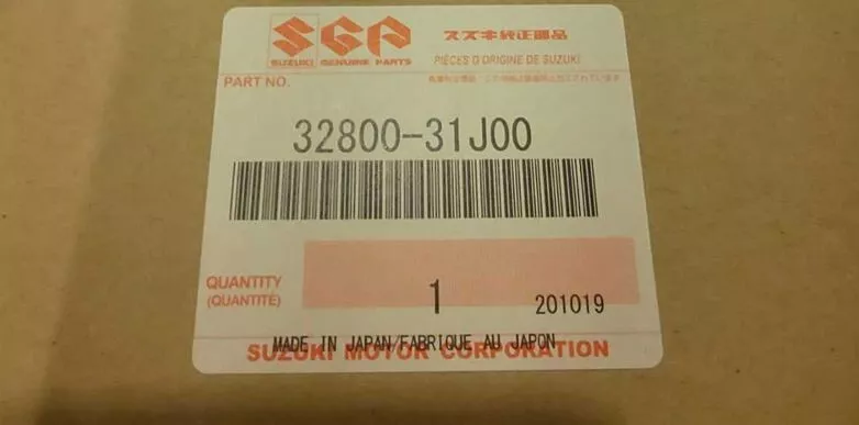

Re: Lo Statore..AGGIORNAMENTO pg1
disf2 ha scritto: domenica 4 maggio 2025, 22:49 Allora sarà come dici tu,come si può verificare il regolatore? L ho comprato su eBay e mi avevano assicurato fosse originale,ho controllato e a distanza di quasi due anni lo vendono ancora come originale Suzuki.
lo hai ricevuto in scatola anonima o in questo cartone?
https://i.ebayimg.com/images/g/XHsAAOSw ... l1600.webp

Messaggio da disf2 »
Non ricordo come fosse la scatola ma scritte Suzuki non mi sembra di averle viste
