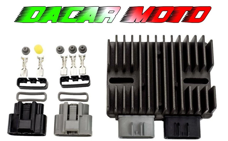

dacar moto non mi ha mai ispirato fiducia mettendo inserzioni di questo tipo ....
REGOLATORE DI CORRENTE DI TENSIONE SH847AA UNIVERSALE TIPO SERIE MODIFICA

disf2 ha scritto: domenica 4 maggio 2025, 6:15 Buongiorno, sono al terzo statore bruciato in 42000km un paio di anni fa ho rimesso in moto la tuono del 2006 da 12 anni ferma in garage con il problema dello statore.Nel 2023 oltre allo statore nuovo Rick's Motorsport ho ho sostituito anche il regolatore di tensione SH 847AA e la batteria ,mentre la modifica piscia olio era presente già dal 2013. È capitato a qualcuno altro di bruciare lo statore nonostante avesse fatto tutta la modifica?
il tuo regolatore ha questa serigrafia?

Re: Lo Statore..AGGIORNAMENTO pg1
Messaggio da disf2 »
Questa è la foto del regolatore

Messaggi: 17355
Infatti, non saprei come un elettrauto potrebbe verificare se un regolatore lavora come shunt o come serie.
L'unica prova è se frigge uno statore nuovo su un v60 magnesium.

Messaggi: 17355
Puoi vedere se tiene la tensione a 14.4v come da specifiche, o più alta o più bassa ... Ma se spreme lo statore come fa lo shunt non lo vedi.
E se la batteria non si scarica e non ci sono errori da sovratensione significa che il regolatore regola.
Mai come in questo caso chi più spende più risparmia.
A 4000giri la tensione scende a 9v
Ancora no, ho misurato la tensione della batteria a 4000 giri e al minimo
