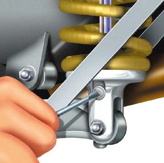

La regolazione statica - misura e determinazione del precarico delle molle
Per determinare esattamente il precarico che dovra' avere la nostra molla e' necessario che i valori di riferimento, assetto statico, static sag e sag rider siano accordati fra loro e che rientrino in determinati parametri. Tutti questi valori sono influenzati dal precarico stesso della molla, che potra' essere variato agendo sugli appositi registri e ghiere.
Le misure menzionate ai punti 1-2-3-4 devono essere prese con le idrauliche completamente scariche sia anteriormente che posteriormente.
1. Riferimento
Sollevare completamente le ruote da terra afferrando la moto dal telaio e non dagli organi delle sospensioni; misurate da un punto solidale al telaio ai perni ruota (ad esempio dalla piastra di sterzo inferiore per l'anteriore, e da un punto sul codino per il posteriore). La retta ideale che congiunge il perno ruota e il punto fisso deve essere il piu' perpendicolare possibile alla superficie stradale. Segnate le due misure chiamandole riferimento anteriore (Ra) e riferimento posteriore (Rp).
2. Assetto statico
Con la moto a terra senza pilota, bagagli, ecc., comprimete il piu' possibile la sospensione (lavorate su una sospensione alla volta) e lasciatela distendere lentamente. Prendete la misura dal punto fisso del telaio individuato nel punto 3 del paragrafo "i punti di riferimento" al perno ruota. Avremo quindi il riferimento assetto compressione anteriore (RCa) ed il riferimento assetto compressione posteriore (RCp)
Ora estendete il piu' possibile la sospensione (lavorando sempre sulla stessa sospensione) e lasciatela comprimere lentamente. Prendete la misura dal punto fisso del telaio individuato nel punto 3 del paragrafo "i punti di riferimento" al perno ruota. Avremo quindi il riferimento assetto estensione anteriore (REa) ed il riferimento assetto estensione posteriore (REp).
Il valore medio tra le due misure prese indichera' l'assetto statico anteriore (Asa) e l'assetto statico posteriore (Asp).
Assetto statico anteriore: Asa = ( RCa + REa ) : 2
Assetto statico posteriore: Asp = ( RCp + REp ) : 2
